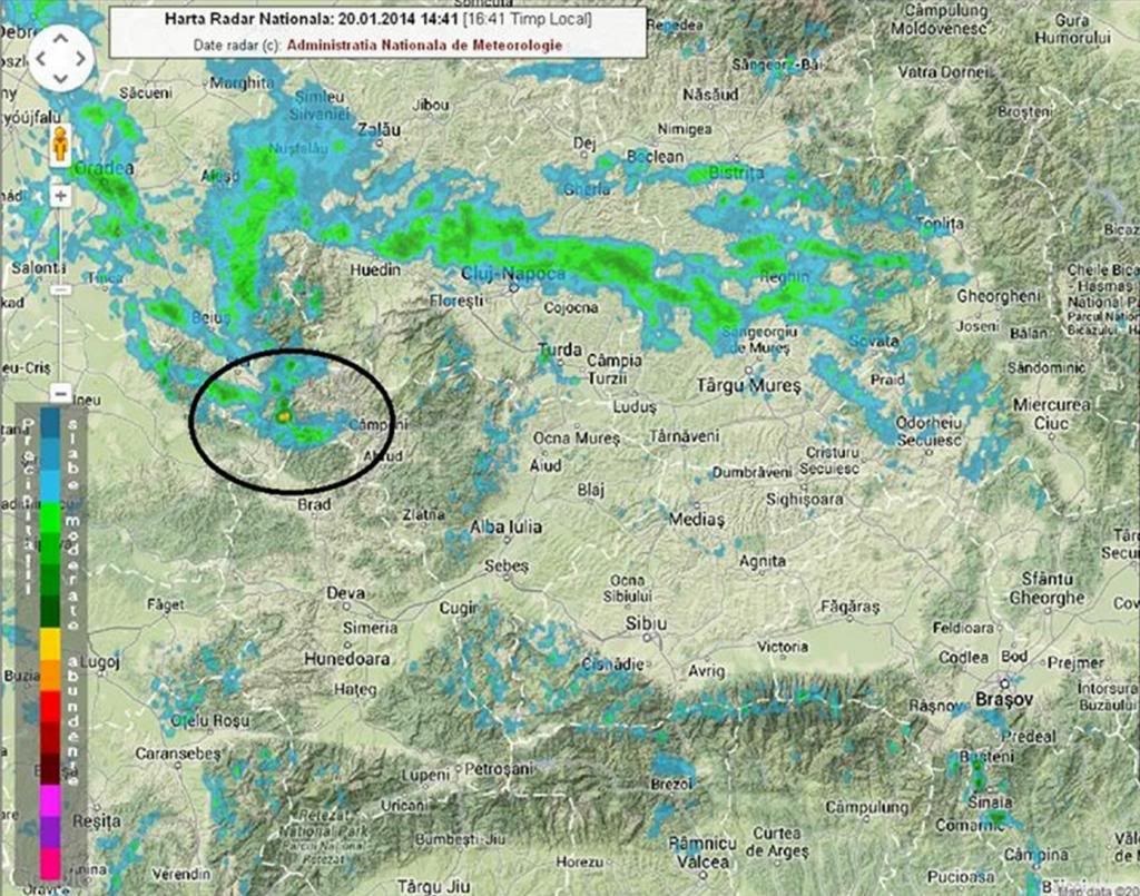

http://i230.photobucket.com/albums/ee82/vasilescu_album/1624722_727790050572030_1510455559_n.jpg
Schimbarea situaţiei meteo nu putea surveni decât după parcurgerea unei porţiuni din acest ultim tronson: Alba Iulia-Oradea. De pe harta de la orele 14:41 (moment în care avionul BN-2 se apropia de verticala Sibiu) configurată de radarele meteorologice se observă apariţia unei formaţiuni noroase, bogată în precipitaţii (în culoarele verde şi albastru) aflată atunci pe aliniamentul Brad, Beiuş, Zalău, Huedin, Cluj Napoca, Târgu Mureş şi care se deplasa spre sud, spre munţii Apuseni, în timp ce avionul BN-2 pilotat de Iovan se apropia de Alba Iulia pentru a-i survola. Oare despre acest lucru a informat cineva echipajul? Avertizându-l că de la decolarea care avusese loc la 13:35, după o oră şi jumătate de zbor pe traiect, situaţia meteo deasupra Apusenilor evoluase, putând pune avionul în pericol?

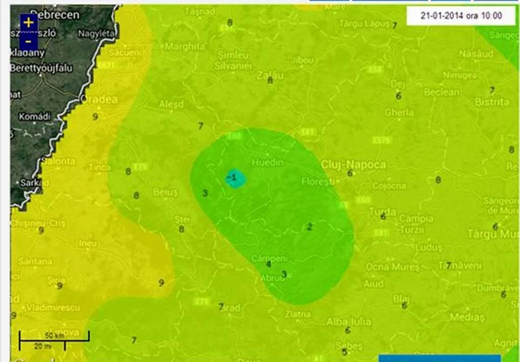

http://i230.photobucket.com/albums/ee82/vasilescu_album/1062418_725923390758696_1936676309_n.jpg
Din acest motiv, odată cu survolul munţilor Apuseni, echipajul avionului BN-2 s-a aflat în punctul din care nu mai avea întoarcere. Să reruteze avionul spre Cluj sau Câmpia Turzii? Fiind la jumătatea distanţei între Alba Iulia şi Oradea, era acelaşi lucru, tot pe deasupra munţilor urma să zboare şi prin aceleaşi condiţii meteo. Să se întoarcă la Alba Iulia, ca să aterizeze la Sibiu sau Târgu Mureş? Cu acelaşi rezultat ca şi în cazul Clujului sau Câmpiei Turzii. În finalul articolului, îmi cer scuze anticipat dacă metodologia mea conţine cumva mici erori, ele fiind inerente neactualizării în ultimii 10 ani a noţiunilor aeronautice nou apărute. Aceasta nefiind vina mea, ci a celor din conducerea aviaţiei civile care nu vor să respecte legea reangajându-mă pe postul din care am fost concediat abuziv.
